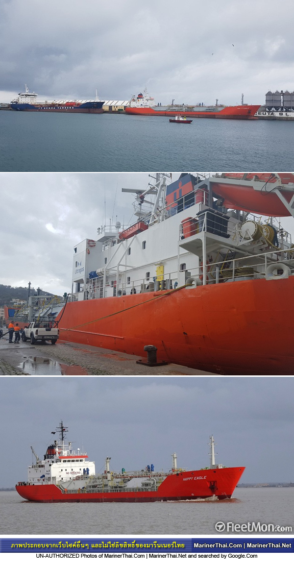

เมื่อวันที่ 4 ธันวาคม 2559 เวลาประมาณ 07.30 น. ตามเวลาท้องถิ่น ได้เกิดอุบัติเหตุเรือบรรทุกน้ำมัน (Tanker) ชื่อ FT Foce ความยาว 107 เมตร กว้าง 16 เมตร ขนาด 6,090 เดทเวทตัน แล่นชนกับเรือบรรทุกก๊าซแอลพีจี (LPG tanker) ชื่อ Happy Eagle ความยาว 99 เมตร กว้าง 15 เมตร ขนาด 4,512 เดทเวทตันที่จอดผูกเชือกเทียบท่าเรือเซวตา (Ceuta) ประเทศสเปน

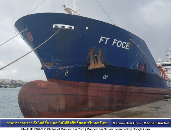

ขณะเกิดเหตุเป็นช่วงที่เรือน้ำมัน FT Foce กำลังลอยลำเพื่อออกจากท่าเรือและเกิดเสียการควบคุมเนื่องจากเครื่องยนต์เรือขัดข้องกระทันหัน
เรือน้ำมัน FT Foce ได้รับความเสียหายที่บริเวณส่วนหัวเรือ (bow) ส่วนเรือก๊าซ Happy Eagle ได้รับความเสียหายบริเวณท้ายเรือกราบขวา ตัวเรือมีรอยบุบและราวกันตกข้างเรือเสียหาย
ต่อมาเวลา 02.30 น. ตามเวลา UTC ของวันที่ 5 ธันวาคม 2559 เครื่องวิทยุเอไอเอสของเรือก๊าซ Happy Eagle รายงานที่เรือยังคงอยู่ในตำแหน่งเดิม ส่วนเรือน้ำมัน FT Foce ยังไม่ชัดเจนเนื่องจากไม่มีสัญญาณของเครื่องวิทยุเอไอเอส ตั้งแต่ช่วงบ่ายของวันที่ 4 ธันวาคม 2559 แล้ว
ไม่มีรายงานของการบาดเจ็บของลูกเรือ และไม่มีรายงานการรั่วไหลของมลพิษน้ำมันลงน้ำ
เรือบรรทุกน้ำมัน (Tanker) ชื่อ FT Foce รหัสหมายเลข IMO คือ 9447237 ขนาด 6,090 dwt สร้างขึ้นเมื่อปี ค.ศ. 2008 จดทะเบียนชักธง Malta
เรือบรรทุกก๊าซแอลพีจี (LPG tanker) ชื่อ Happy Eagle รหัสหมายเลข IMO คือ 9040170 ขนาด 4,512 dwt สร้างขึ้นเมื่อปี ค.ศ. 1993 จดทะเบียนชักธง United Kingdom
