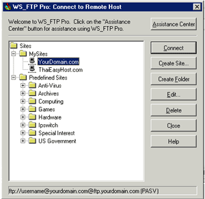

1. เมื่อเปิดโปรแกรมขึ้นมาจะปรากฎ หน้าตาตามรูปด้านล่าง
2. ให้คลิกที่ Create Site เพื่อสร้าง connection ใหม่ จะปรากฏตามรูปด้านล่าง
Name ช่อง Name ให้ใส่ชื่อ Domain Name ของเรา แล้วคลิก Next เพื่อทำขั้นตอนต่อไป
3. Host Name or IP Address ให้ใส่ชื่อ FTP Server หรือ ip address ก็ได้ ตัวอย่าง Domain Name ชื่อ yourdomain.com FTP Server เป็น ftp.yourdomain.com เสร็จแล้วคลิก Next เพื่อทำขั้นตอนต่อไป
4. หน้านี้เป็นการใส่ User Id และ Password
  User Id ช่องนี้ให้ใส่ username ของเราสมมุติ username เราเป็น myuser จะต้องใส่เป็น myuser@yourdomain.com
  Password ช่องนี้ให้ใส่ password ที่ได้ลงทะเบียนไว้กับทางเราหรือตามที่ได้รับการแจ้งจากทางเรา
ให้ติกที่ช่อง save password เพื่อจดจำ password นี้ไว้คราวหลังจะได้ไม่ต้องใส่ passwod อีก แล้วกด Finish
เมือคลิก Finish ก็จะปรากฏหน้าต่างตามรูปด้านล่าง ให้คลิกที่ปุ่ม Edit เพื่อทำการปรับแต่งค่าต่างๆ

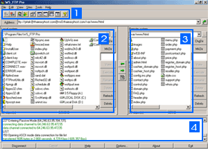

คราวนี้มาถึงส่วน menu การให้งานต่างๆ ครับ แบ่งออกเป็น 4 ส่วนหลัก ๆ ดังนี้
เป็นส่วนของ เครื่องมือที่จำเป็นมีดังนี้
Connect เป็นการเปิดหน้าต่าง connet เพื่อเลือก host ที่เราได้ทำการ create เอาไว้แล้ว
Disconnect เป็นการยกเลิการติดต่อกับ FTP Server
Transfer Manager เป็นการแสดงคิว และสถานะ ของ file ที่กำลังรอ upload หรือ download
Turn batch mode เป็นการเปลี่ยน mode การทำงานจาก Binary เป็น ASCII
Option เป็นการกำหนดค่าอื่น ๆ เพิ่มเติม
เป็นส่วนที่แสดง ไดเร็คทอรี่ บนเครื่องคอมพิวเตอร์ของเรา
เป็นส่วนที่แสดง ไดเร็คทอรี่ บนเครื่อง FTP Server
เป็นการแสดง คำสั่งตามขั้นตอนที่เราสั่งงานไป
