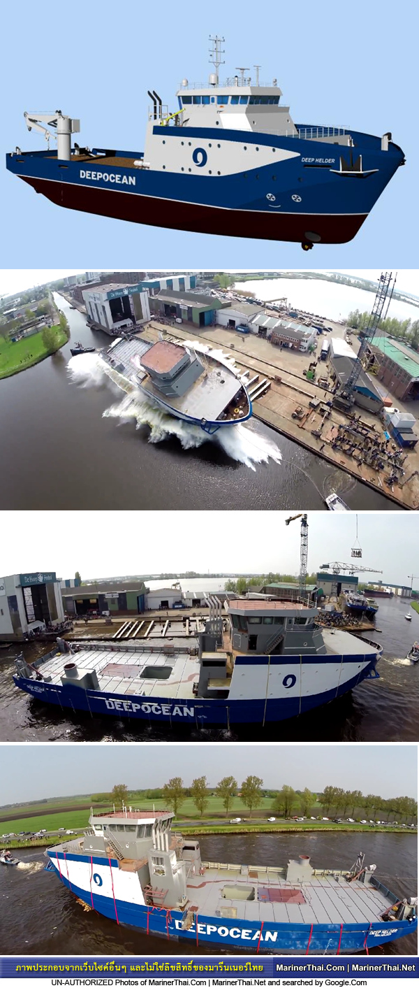

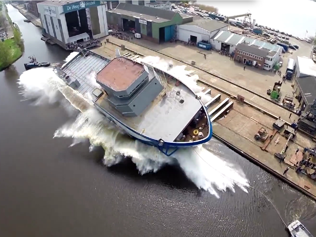

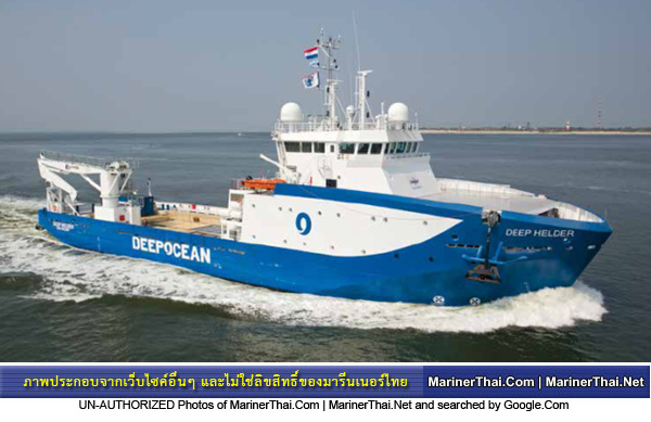

เรือสนับสนุนงานใต้น้ำ (Subsea Support Vessel) ชื่อ Deep Helder ลำใหม่ล่าสุดของบริษัท Deepocean ได้มีพิธีปล่อยลงน้ำไปแล้วเมื่อประมาณ
ช่วงต้นปีนี้ ที่อู่ต่อเรือ De Hoop Lobith shipyard เมืองฟ็อกซ์ฮอล (Foxhol) ประเทศเนเธอร์แลนด์ แต่ทางอู่ต่อเรือเพิ่งได้เผยแพร่คลิปวีดีโอชุดนี้ออกมาให้ชมกัน เป็นภาพถ่ายหลายๆ มุมมองขณะทำพิธีปล่อยเรือลงน้ำทางด้านข้าง (Sideways Launch)
ตามรายงานจากบริษัท Deepocean เรือ MV Deep Helder เป็นเรือที่มีประสิทธิภาพคุ้มกับค่าใช้จ่ายมากที่สุดสำหรับ งานสำรวจ งานติดตั้งและซ่อมบำรุงรักษา (IMR- Installation Maintenance and Repair) และงานป้องกันการเกิดอุบัติเหตุในอุตสาหกรรมขุดเจาะน้ำมันและก๊าซนอกชายฝั่ง (offshore oil and gas) และสำเหมาะสำหรับงานพลังงานทดแทนอื่นๆ เช่น ทุ่งกังหันลมไฟฟ้าในทะเล เป็นต้น
เรือมีความยาว 65 เมตร เป็นประเภท Dynamically Position (DP2) ถูกออกแบบมาให้มีการสิ้นเปลืองน้ำมันเชื้อเพลิงที่ต่ำ(low fuel consumption) และสะดวกสบายต่อการทำงานลูกเรือ มีพื้นที่ลานดาดฟ้าเปิดโล่งขนาดใหญ่ และมีระบบการยึดเรือ 4 จุด (4 point mooring system) บนเรือติดตั้งอุปกรณ์ต่างๆ เช่น เครนสำหรับงานนอกชายฝั่ง (offshore crane) อุปกรณ์การสำรวจใต้น้ำ และยาน ROV และช่อง moonpools (ช่องกลางลำเรือใช้สำหรับส่ง Bell หรือ ยานดำน้ำ ลงไปทำงานใต้ทะเล) จำนวน 3 ช่อง และมีที่พักสำหรับลูกเรือ 50 คน
